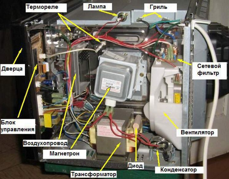

Подскажите пожалуйста в чем причина поломки микроволновки. Все функции работают но нагрев не происходит. Заранее спасибо

Возможно сгорел диод или конденсатор на высоковольтном трансформаторе, либо вышел из строя магнетрон.
