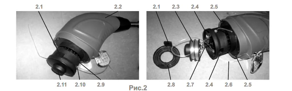

Как застопорить шток чтобы закрутить катушку
Fit ET-450 (80655)
Демонтируйте режущую головку, нажав одновременно на обе защелки 2.1 (смотрите рис. 2) крышки 2.8 и аккуратно извлеките крышку из держателя шпульки 2.9, учитывая, что шпулька находится под давлением пружины. Затем осторожно извлеките шпульку 2.3 из держателя, следуя инструкциям на рис. 2. Проверьте, чтобы направление намотки лески 2.6 на обоих концах соответствовало направлению стрелки 7.2 (смотрите рис. 7). Если концы лески не закреплены в фиксирующих прорезях 7.1, закрепите их, избегая раскручивания и запутывания лески.
