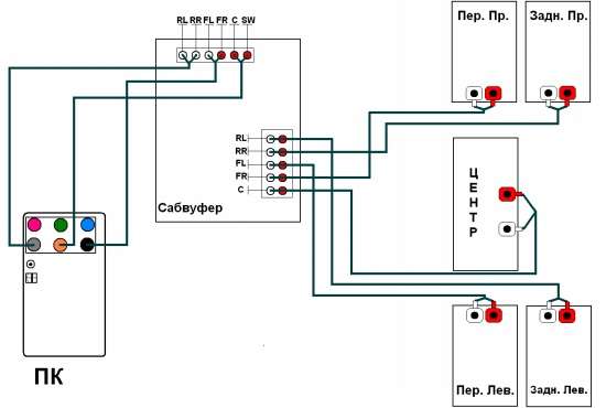

Здравствуйте.подскажите как подключить на матери gigabyte ga-8i945p-g-rh ас 5.1 ?
Yuriy,
Гуру, Ответы: 62640, Оценили: 12116 раз
примерно по такой схеме вооще в центер управления звуком должна быть схема тоже
