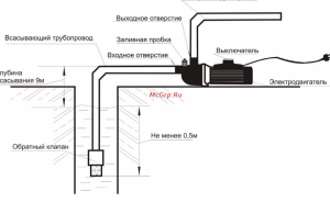

Скажи пожалуйста, почему насос подает очень слабый напор, и работает как то странно шумит. Насос Вихрь ПН-370.
Гуру, Ответы: 131194, Оценили: 12607 раз
Обратный клапан не держит
воздух в системе со стороны скважины заполнить водой
неисправен насос
