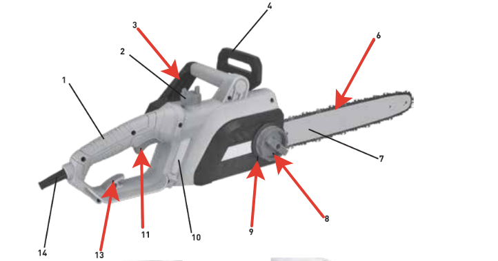

При монтаже всегда отключайте пилу от электросети и надевайте защитные перчатки.
Рукоятку тормоза цепи (4) подведите к передней ручке (3).
Для установки шины (7) и цепи (6) открутите фиксирующее кольцо (9) и снимите кожух.
Наденьте шину на болт крепления крышки, при этом натяжитель шины должен войти в установочное отверстие. Шину расположите в самом заднем положении.
Цепь наденьте на ведущую звездочку и уложите в паз шины. Направление движения цепи указано на звеньях.
Установите кожух и ослабьте фиксирующее кольцо. Натяните цепь, вращая вправо натяжитель цепи (8). Натяжение цепи установлено правильно, если в середине шины цепь можно оттянуть на 5-6 мм под действием силы 1 кгс и при этом цепь можно протянуть вдоль шины вручную. Надежно затяните фиксирующее кольцо.
