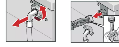

Как почистить водяной фильтр
Siemens iQ300 WS10G140OE
Вопрос 812541
Как почистить водяной фильтр |
Извлеките фильтр с помощью плоскогубцев и почистите его. Подсоедините шланг и проверьте герметичность очистка https://mcgrp.ru/files/viewer/78942/27 |
