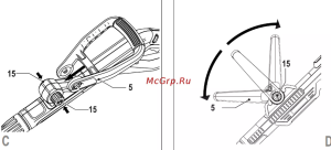

Установка второй ручки (рис. C) Нажмите и удерживайте обе кнопки (15) сбоку от ручки; Перетащите второй маркер (5) на место (15).
Предупреждение! Убедитесь, что зубцы на кнопке имеют правильно выровнены с выемками на ручке, и что Ручка заблокирована.
Регулировка положения вторичной рукоятки (рис. D) Вторая ручка (5) может быть отрегулирована для обеспечения отличного баланса и комфорта; Нажмите кнопку (15) с левой стороны ручки. Поверните второстепенную ручку (5) в требуемое положение. Отпустите кнопку (15).
