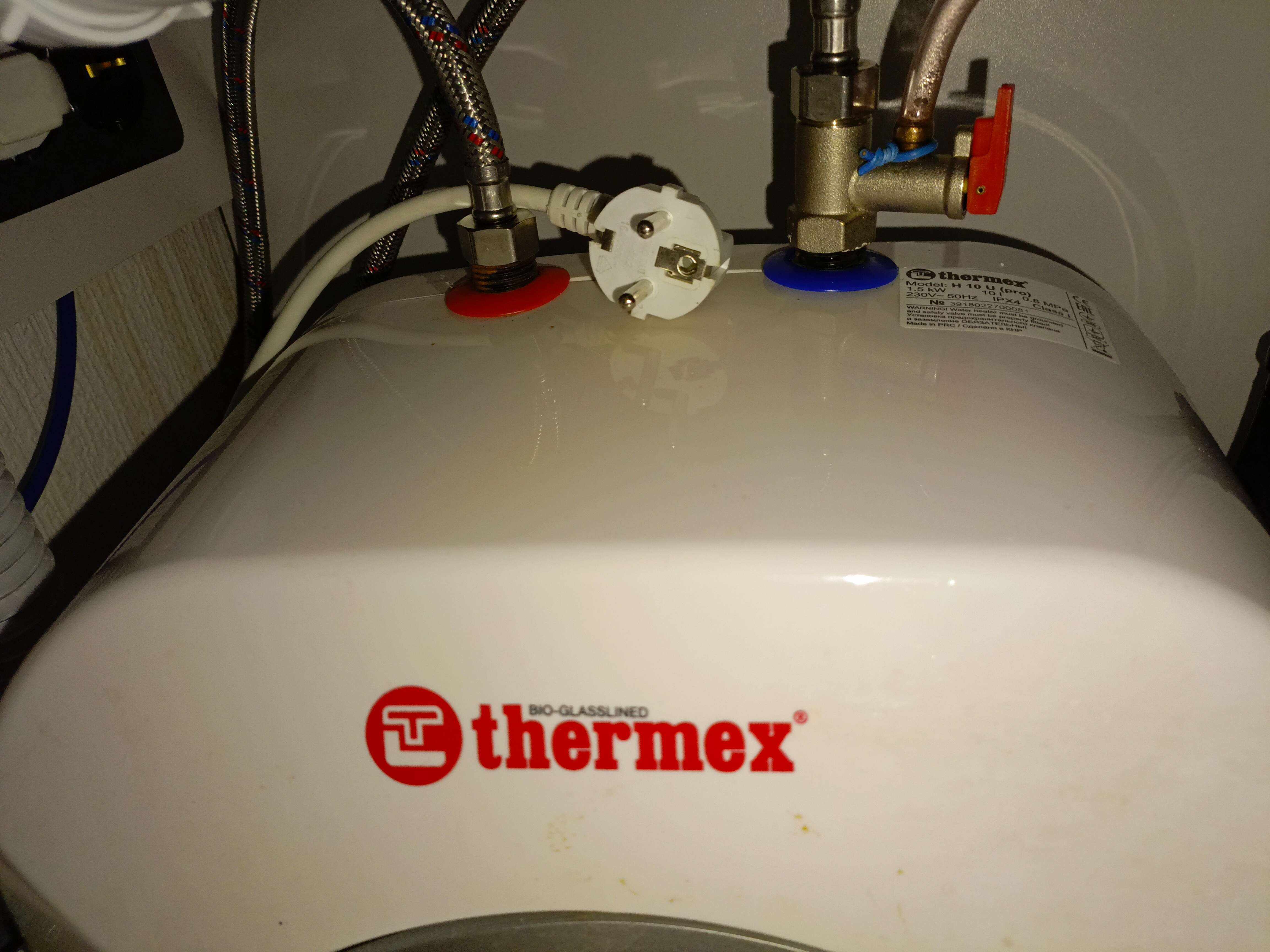

Летом провел ТО водогрея Termex H10U Pro, стоит под раковиной на кухне. Заменил родной ТЭН на китайский из нержавейки, поменял анод, прокладку под ТЭН. С этого момента начались проблемы - вода греется до 95 градусов, открываю горячую воду, оттуда пар и брызги кипятка. Видно, что пластик начал перегреваться. Сначала не понял что к чему, потом сообразил, что проблема в терморегуляторе. Заказал новый. Поменял регулятор, начал проверять. Сначала взял кружку и налил в нее горячей воды из термопода, регулятор, на максимуме, отработал четко, когда опустил колбу датчика в горячую воду. Вынул колбу, подождал - регулятор сработал на включение, как колба остыла. Поставил регулятор на водонагреватель. Колбу датчика, как положено воткнул в трубку,до самого конца трубки. Включаю водогрей, и опять та же ситуация - перегрев из крана почти кипяток + 95 градусов (проверял термометром до 300 градусов). Отключаю водогрей от сети, вынимаю датчик, а колба холодная. Я в непонятках. Решил подмотать на колбу спиралью припой ПОС, чтобы улучшить контакт колбы со стенками трубки. Еще одна проверка и тот же результат. Вынимаю датчик а припой тоже холодный. Понятно, что при таком "нагреве" датчика ни о какой работе регулятора речи идти не может.
Вопрос - почему трубка в которую вставляется датчик остается холодной, когда в баке кипяток

Справа подключена холодная вода. Слева выход горячей.
