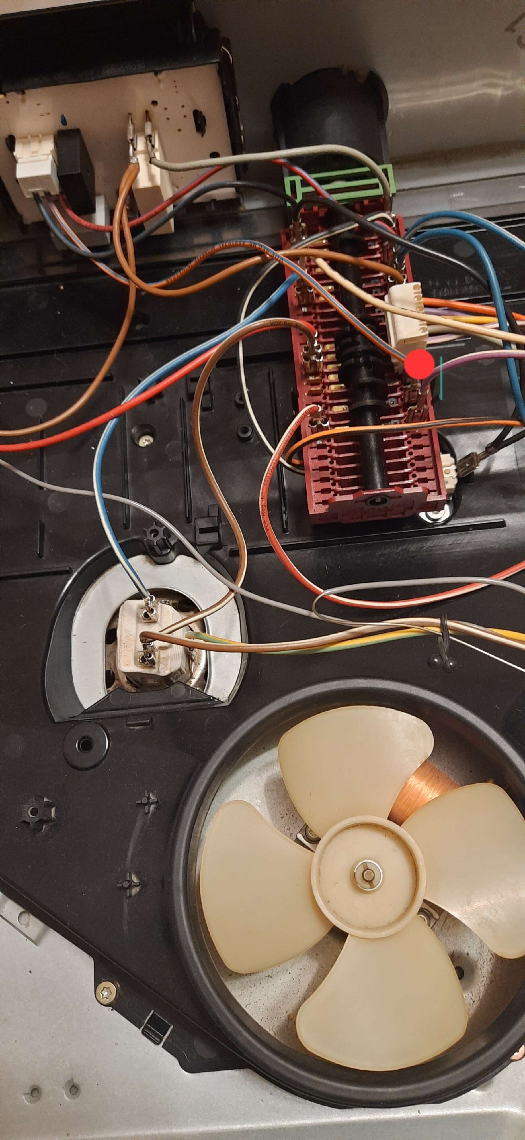

При включении ручки выбора функций духового шкафа BOSCH HBN 330550,не включается подсветка ( лампочка исправная). При установлении температуры в духовом шкафу ручкой регулятора температуры, подсветка включается, происходит нагрев духовки, на индикаторе горит символ температуры. При достижении заданной температуры, на индикаторе "символ температуры" отключается и одновременно отключается подсветка. Подсветка включалась ручкой выбора функций и работала постоянно, и отключалась при возврате ручки выбора функций в положение "0". Контакты переключателя функций в работоспособном состоянии. Фото прилагается.На контакт переключателя функций, помеченного красным кружком , не приходит U=220 В. |
У духовки BOSCH HBN 330550 ручкой выбора функций не включается подсветка духовки. При установлении температуры в духовом шкафу ручкой регулятора температуры , подсветка включается, происходит нагрев духовки,, на индикаторе горит символ температуры. При достижении заданной температуры на индикаторе гаснет символ температуры.Согласно инструкции подсветка включается и отключается переключателем функций. На представленном фото на оранжево - синем проводе который выходит с платы модуля индикации и подключается к переключателю режимов, помеченного красным кружком тствует напряжение 220 в. |
