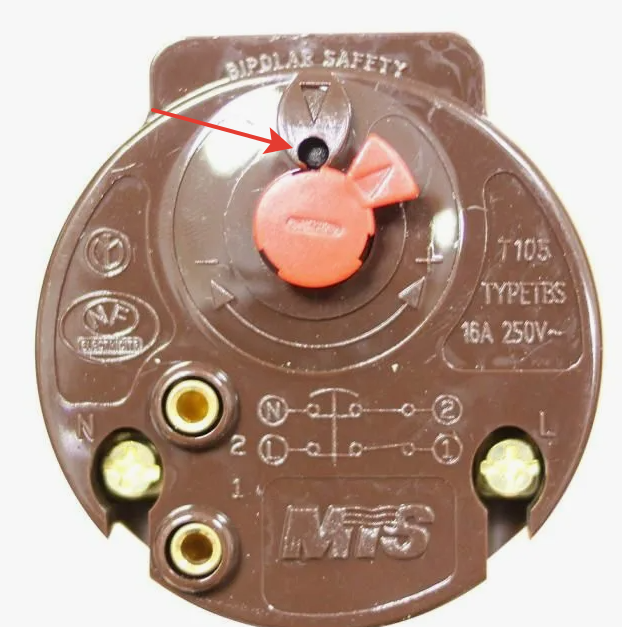

Доброе утро. Подскажите, пожалуйста, по какой причине может не нагреваться вода в баке. Сменили Тен, терморегулятор работает, розетка в порядке.
Гуру, Ответы: 130137, Оценили: 12577 раз
Если все работает проверяйте наличие напряжения на тене (соблюдая технику безопасности)
термозащита от перегрева неисправна или сработала(нажмите кнопку на термостате )
