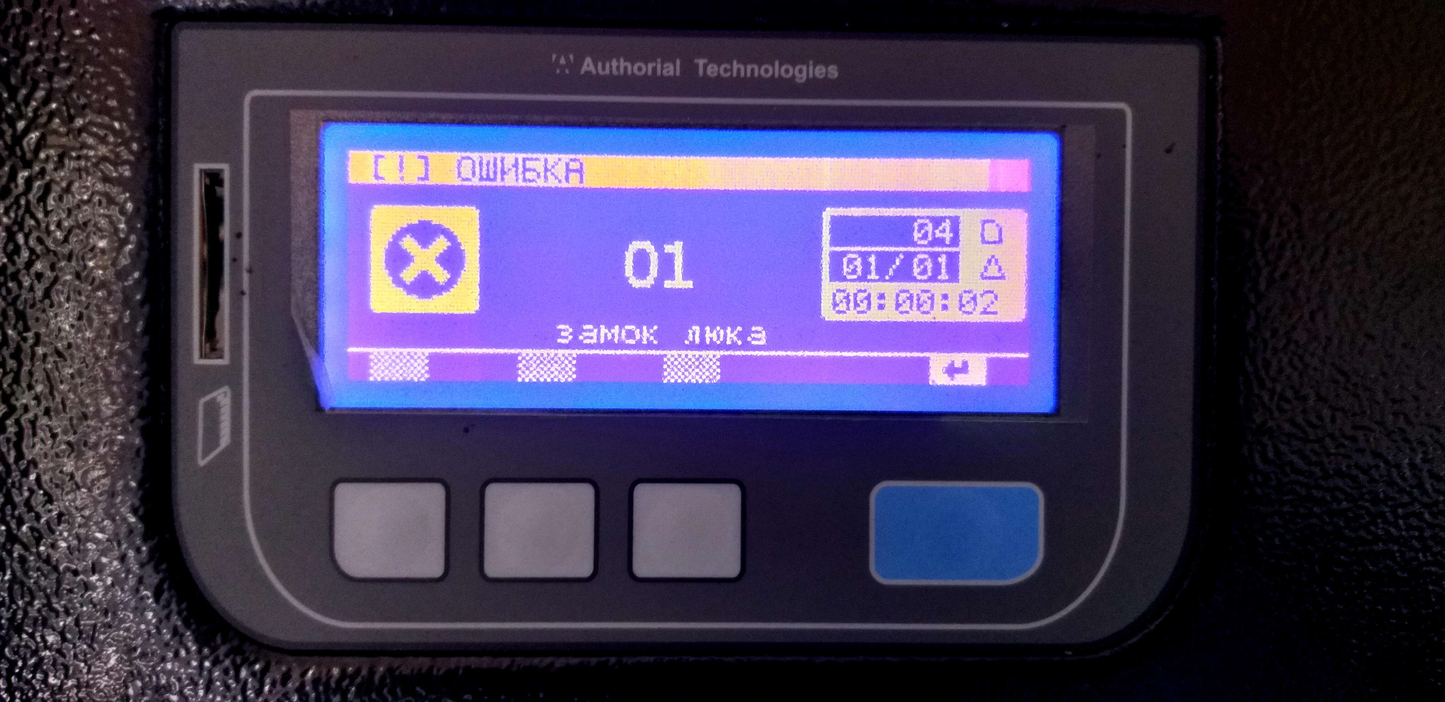

У МЕНЯ СТИР МАШИНА ВЯЗЬМА, ВЫДАЁТ ОШИБКИ, НИКАК НЕ МОЖЕМ УСТРАНИТЬ ПРОБЛЕМУ.
ПОДСКАЖИТЕ ПОЖАЛУЙСТА ЧТО ДЕЛАТЬ.

Ошибка 01: причины и решения:
1. Открылся загрузочный люк.
- Закройте люк и проверьте исправность замка.
2. Неплотное закрытие люка, датчик не срабатывает.
- Проверьте механизм закрывания и положение датчика.
3. Неисправен датчик люка.
- Проверьте датчик и при необходимости замените.
4. Неисправна проводка до датчика люка.
- Проверьте и восстановите целостность проводки.
5. Неисправность входа датчика люка.
- Войдите в меню «тест датчиков» и проверьте работу входа. Если контроллер не реагирует, замените силовой модуль.
