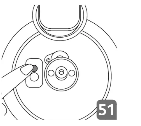

![Купил мультиварку не могу открыть крышку во второй раз в первый раз открылась ру... Tefal Ultimate CY625D32 [Ответы 1]](/images/1558812/pimg_2874604.jpg)
Вопрос 816224
Здравствуйте, купил мультиварку не могу открыть крышку во второй раз, в первый раз открылась. Ручка запора не поворачивается до положения открыто застревая на пол пути. Как открыть крышку |
Крышка не открывается из-за давления в чаше возможно поплавковый клапан застрял, так как он слишком загрязнен и не может выпасть. Надавите на внешнюю часть поплавкового клапана — 51 Перед следующим применением почистите и протрите поплавковый клапан |
