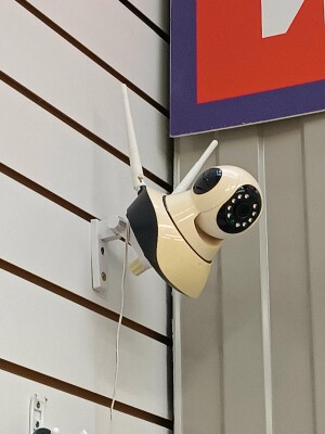

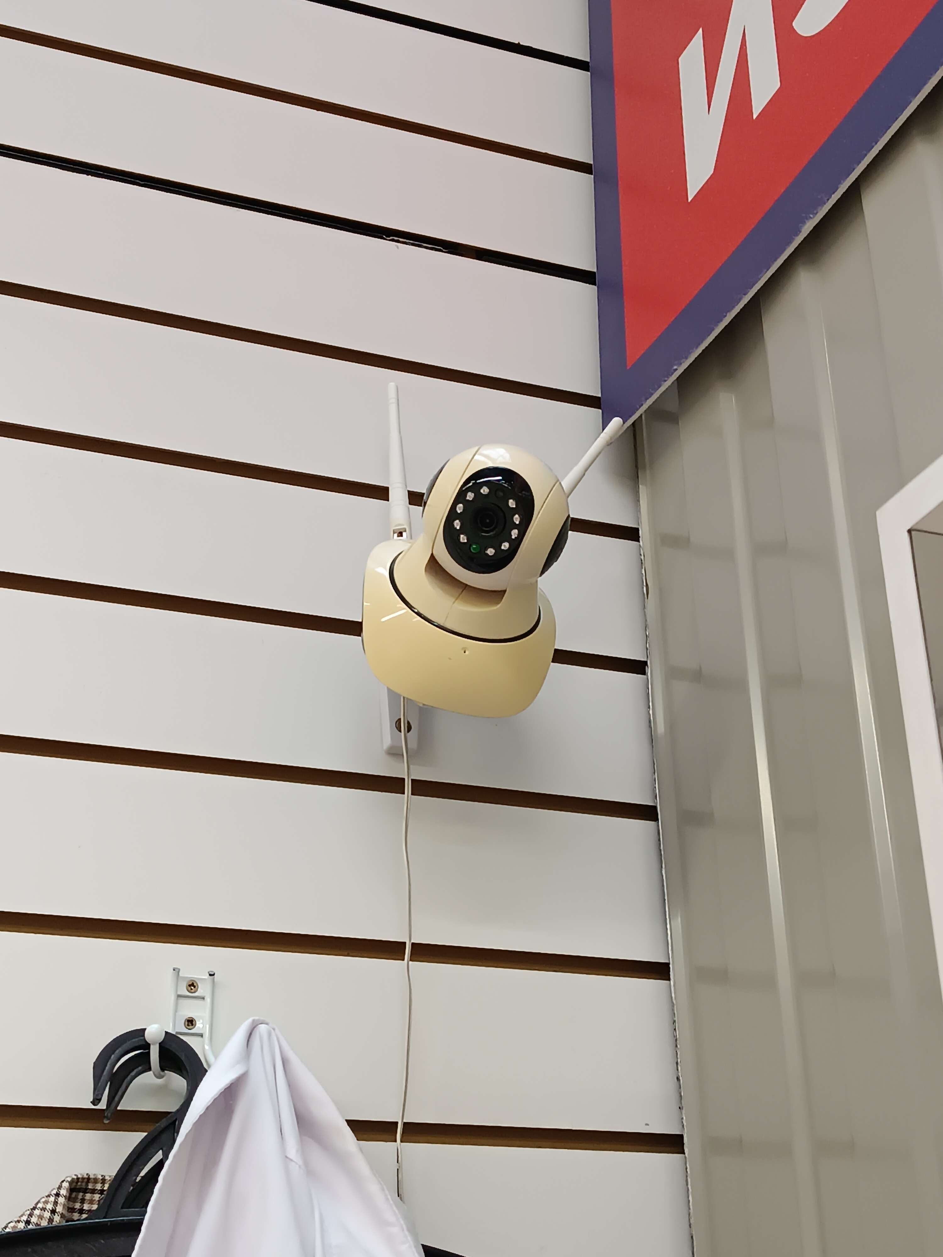

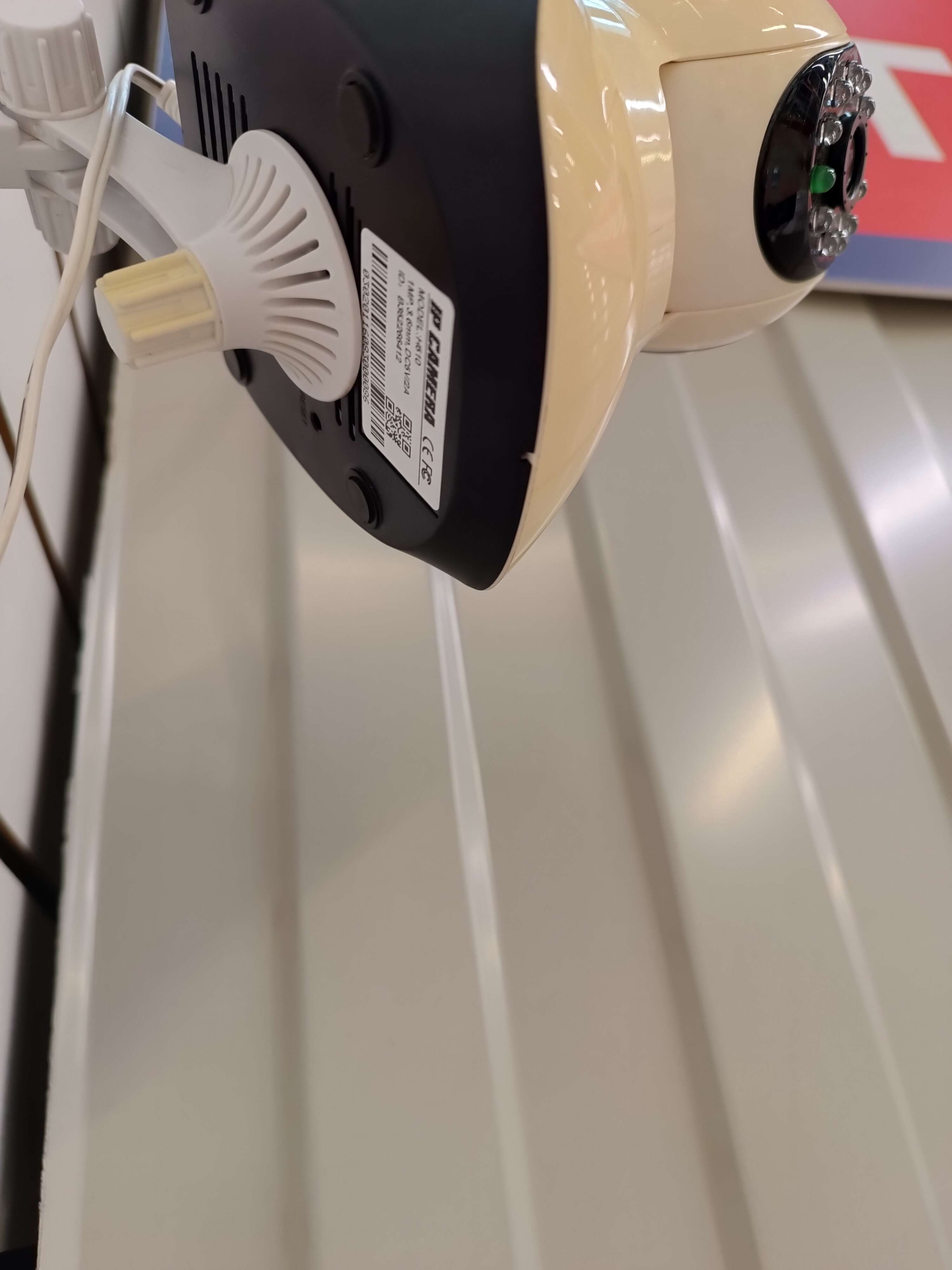

Добрый день ,имеет ли камера автономное питание?
И как понять ,когда работает эта модель?

Это Ip-камера, в ней на задней стороне предусмотрен светодиод наличия питания и светодиод подключения LAN-порта. Камера работает постоянно, а записывает в соответствии с настройками. Внутреннего автономного источника питания она не имеет, но питание может подводиться с отдельного адаптера или от коммутатора POE по LAN кабелю.
