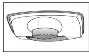

Как правильно установить температуру холодной камеры
Beko CSK 38000 X
Вопрос 817382
Как правильно установить температуру холодной камеры |
Температура в холодильнике регулируется с помощью ручки термостата, которую можно установить в любое значение от 1 до 5, где 5 - это самая низкая температура. Оптимальная средняя температура в холодильном отсеке должна составлять около +5 °C. Следовательно, рекомендуется выставить термостат так, чтобы поддерживать эту температуру. |
