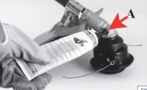

Как смазать редуктор мотокосы старк 25
Каждые 30 часов работы необходимо снимать винт (А) на угловой зубчатой передаче и проверять количество смазки. Используйте смазку высокого качества на молибденовой или литиево-бисульфидной основе.
