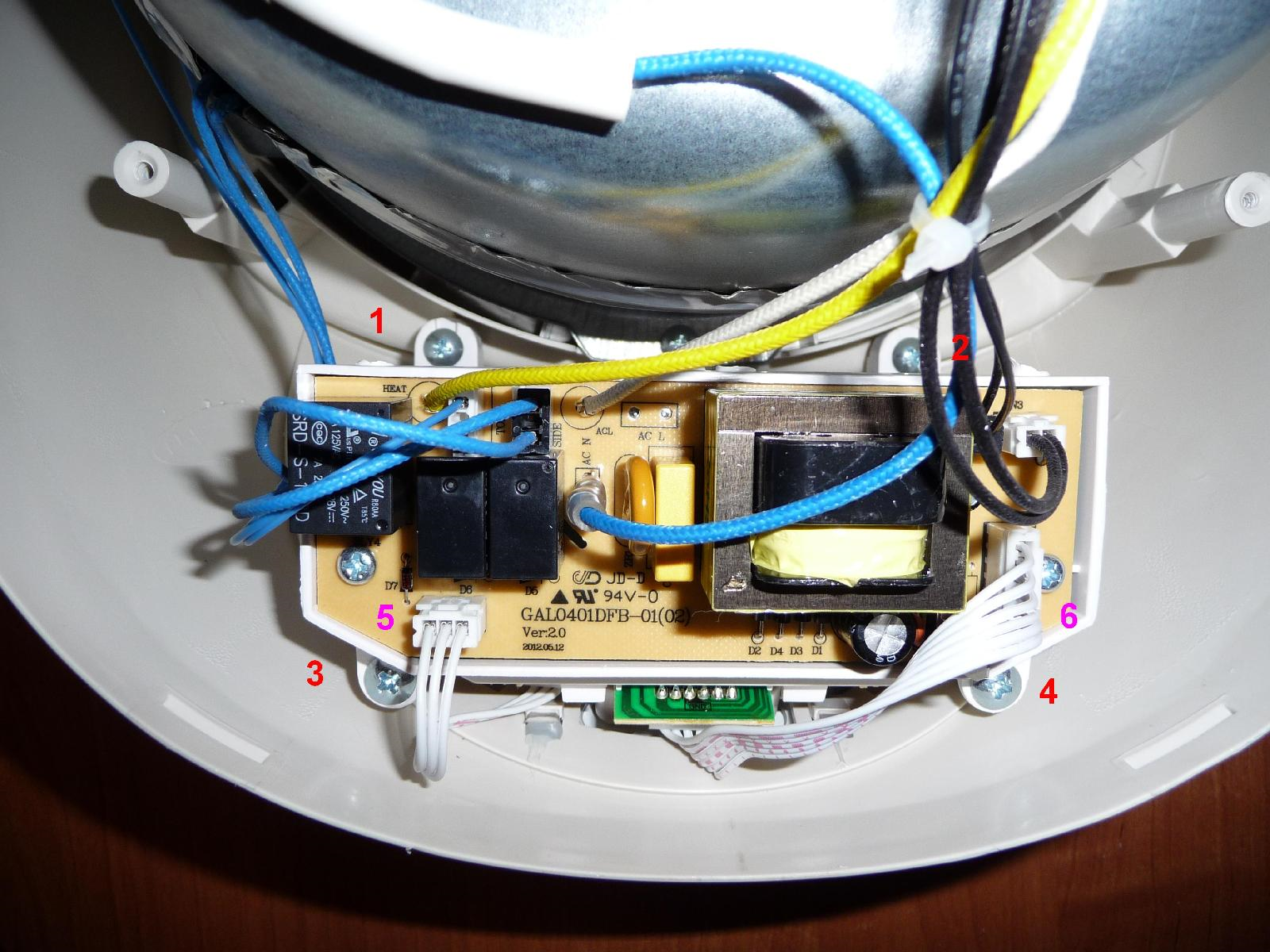

После снятия нижней части, от нее, для удобства, лучше открутить сетевой разъем (один винтик и скоба). Затем отстегиваем два разъема (5,6) и откручиваем опять же четыре винта (1,2,3,4), чтобы вынуть всю электронику (рис.3), отстегиваем плату с мозгами и дисплей (держатся на двух защелках).

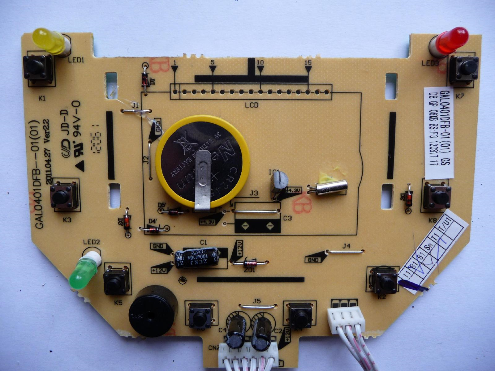

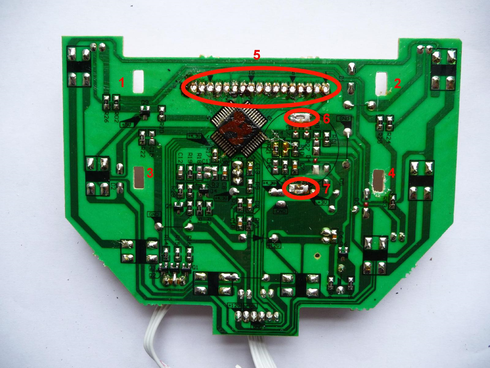

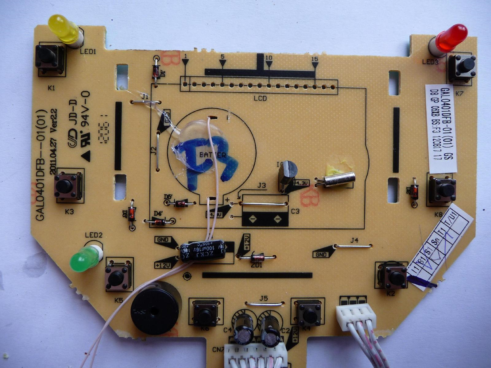

Отпаиваем дисплей и контакты батарейки (точки 5,6,7 на рис.4), отстегиваем дисплей от платы (держится на четырех защелках) и получаем доступ к элементу питания (рис.5). Он держится на плате с помощью термоклея, поэтому придется приложить некоторые усилия, чтобы его оторвать. (рис.6). Припаиваем пару проводов необходимой длины на другой стороне которых у нас будет находится кроватка для новой батарейки. (рис.6)
