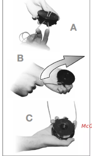

Как заправить леску?
Вставьте концы новой нити в отверстия внутренней катушки (A). Сформируйте петлю так, чтобы получились два отрезка равной длины, прежде чем вставлять нить в отверстия катушки. Намотайте нить на катушку, равномерно распределяя витки в указанном направлении и обеспечивая их плотное прилегание друг к другу (B). Закрепите концы нити в вырезе (C).
