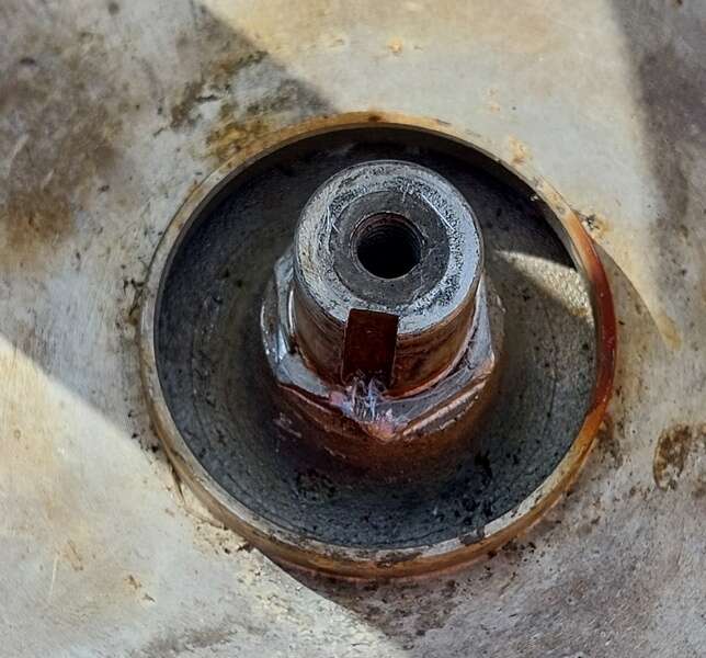

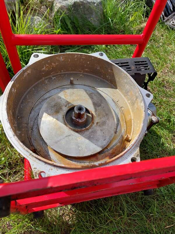

Здраствуйте. Появилась течь масла из картера. Образовались трещины на крышке картера к которой крепится насосный узел. Хочу заменить эту крышку картера. При разборке возникла проблема со снятием последнего насосного колеса. Нужна ваша консультация. Открутил болт и снял первое колесо на шпонке, а со вторым непонятно что делать. Есть шлицы под ключ на "24" но они хлипкие, вот и не понятно, если шлицы то для кокой цели? Или колесо на шпонке сидит, и надо впрессовывать. Подскажите как снять это колесо? Фото с этим не "понятным" колесом прикладываю. Заранее спасибо за Ваш ответ.
