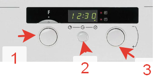

здравствуйте, на дисплее горит слово stop, соответственно работа духовки заблокирована. как разблокировать?
При первом подключении духовки к электрической сети, а также после перерыва в электрическом питании, на дисплее появляется “stop ”.
Необходимы действия по настройке времени
Поверните ручку 1 в положение “0”.
Нажмите клавишу 2. На дисплее появляется “--:--”.
Настройка часов:
Трижды нажмите клавишу 2.
В течение 10 секунд поверните ручку 3 для определения времени дня. На дисплее начинает мигать индикатор времени.
Нажмите клавишу 2 или подождите 10 секунд для автоматического подтверждения заданного значения
