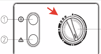

Если после длительного перерыва в работе ларя , при включении его в сеть горит красный индикатор , это какая то проблема ? При этом ларь работает нормально срабатывает рыле на компрессоре! Зеленый индикатор не горит вообще

БИРЮСА 455KX
Высокая температура внутри устройства
компрессор работает снижается температуру, снизится погаснет
повернуть регулятор на (***)
замерить температуру самостоятельно с помощью спиртового термометра
