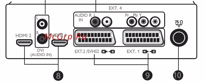

Philips 28PW6008
8. Гнезда HDMI 1 /HDMI 2 : для подключения декодеров телеканалов, DVD плеера/рекордера, приемника/оборудования, работающего в режиме высокой четкости или персонального компьютера.

В этом телевизоре HDMI интерфейса нет, см. стр. 11 (9) инструкции. Можно попробовать использовать преобразователь HDMI в RCA от китайских товарищей, но его цена соизмерима с с ценой цифровой приставки с RCA интерфейсом.
