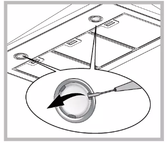

перегорели две галогенные лампочки. как их поменять?
Отключите вытяжку от электросети и снимите жировой фильтр убедитесь, что они холодные.
Снять плафон, поддев его маленькой плоской отверткой или подобным инструментом.
Замените перегоревшую лампочку. Используйте только лампочки с одинаковыми характеристиками
Закройте плафон (крепление с щелчком)
