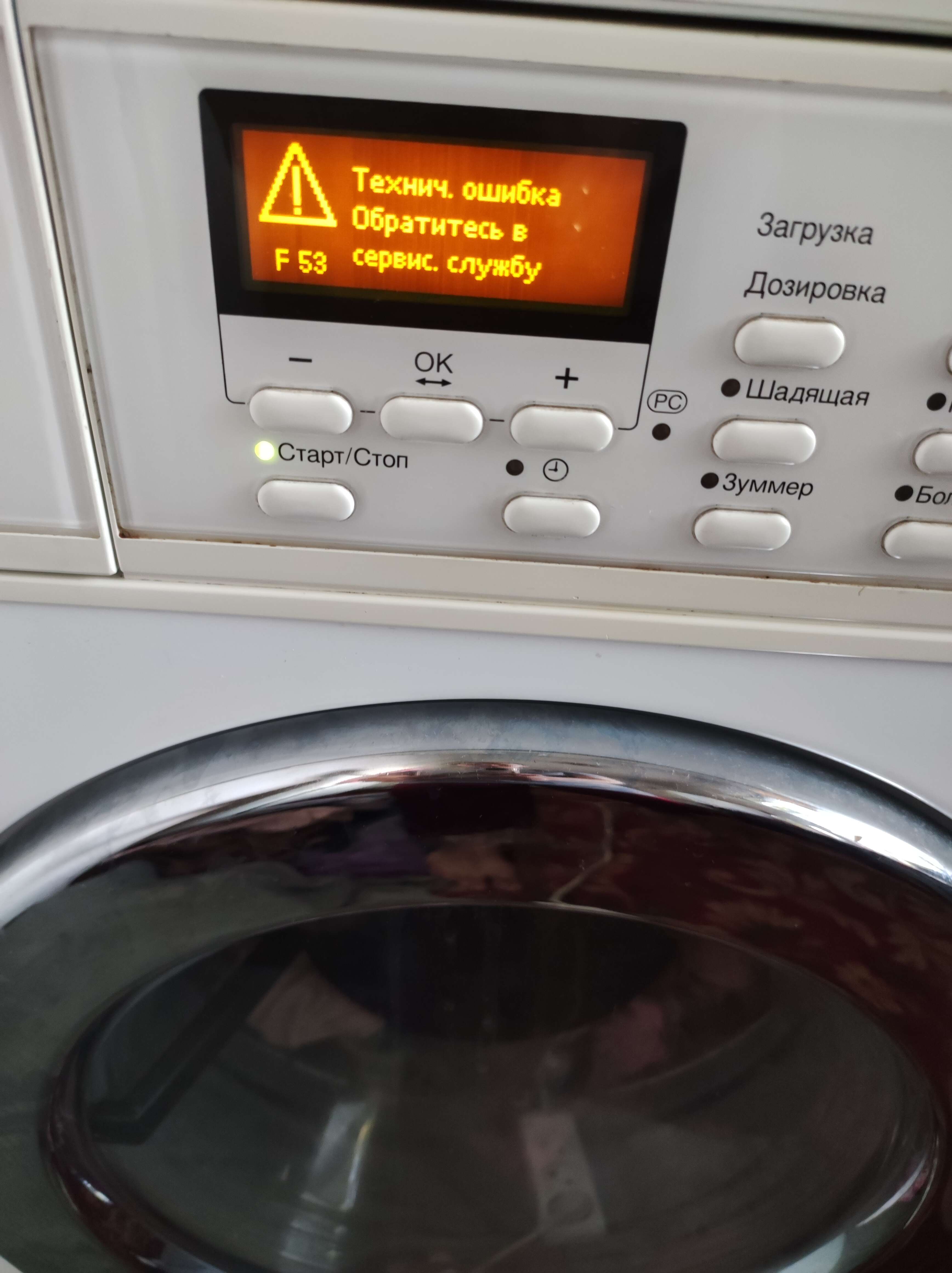

После 2 мин стирки машинка останавливается подскажите пожалуйста?
Сергей, Москва
Гуру, Ответы: 131233, Оценили: 12621 раз

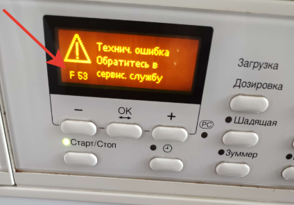

Ошибка F53 указывает на неисправность привода барабана. Возможные причины: отсутствие сигнала от тахогенератора, износ щеток двигателя, неисправность тахогенератора или блока управления.
