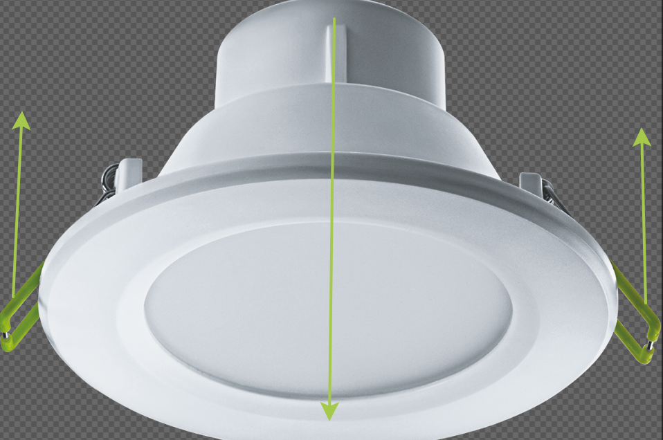

Подскажите, как поменять данный потолочный светильник, не разбирая подвесной потолок в ванной?
Гуру, Ответы: 130380, Оценили: 12580 раз
Navigator NDL-P1-6W-840-WH-LED
Отключить питание
Чем либо плоским с обеих сторон потянуть светильник вниз
пружинные крепления по бокам поднимутся вверх, придерживать рукой избежать травмы пальцев
