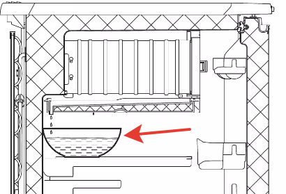

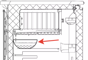

При размораживании вплотную к задней стенке подходящую емкость для сбора талой воды, согласно рисунку.
