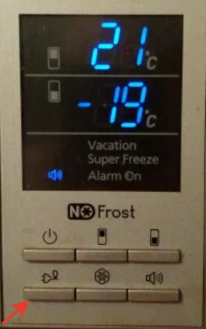

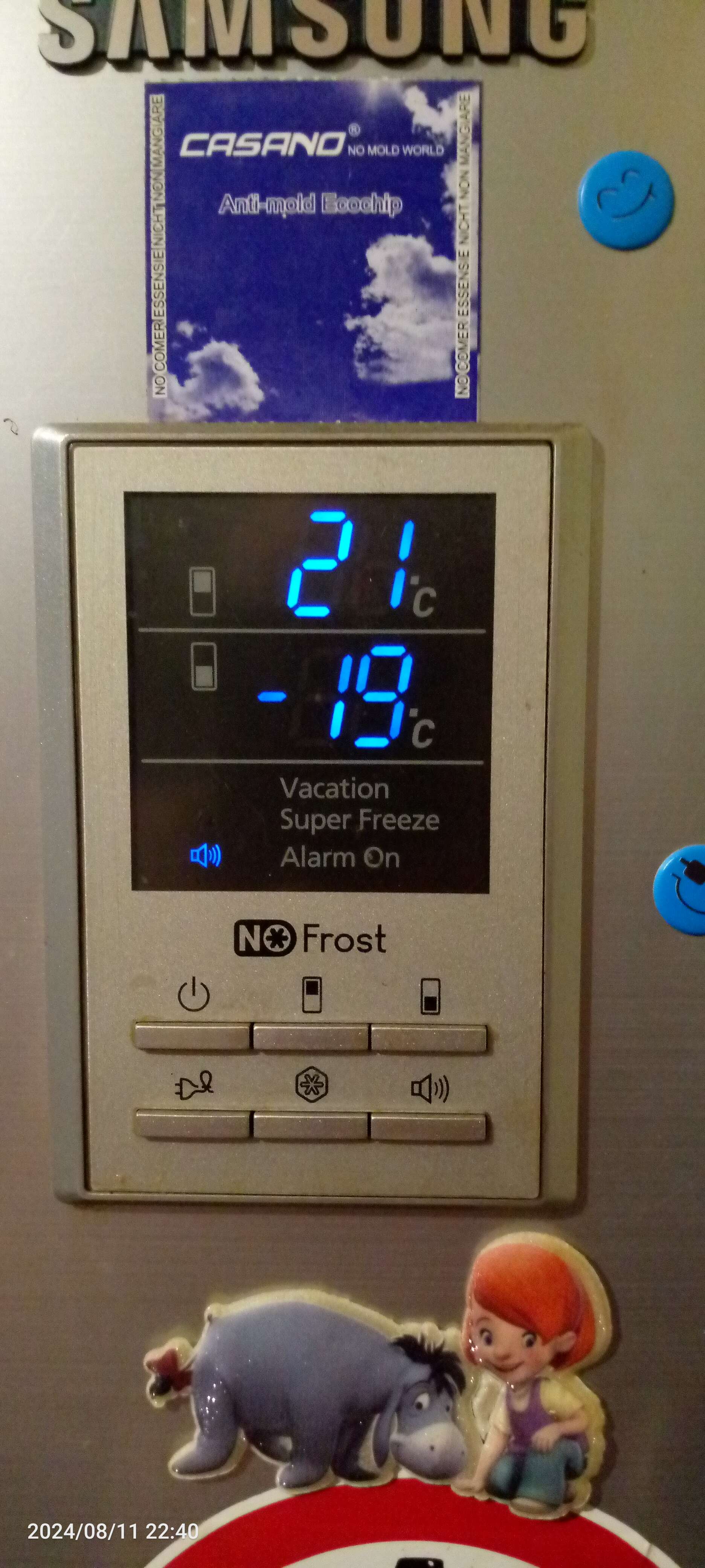

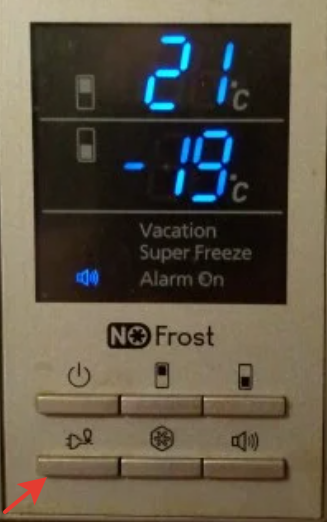

Добрый день. В холодильнике в верхней камере температура не опускается,хотя включил на -3. Нижняя морозилка работает,как установлена температура. Что делать?
Oleh, Редмонд
Samsung RL-38 ECPS
Температура в верхней камере не опускается
Гуру, Ответы: 130611, Оценили: 12590 раз
Отключите функцию Отпуск нажать кнопку
