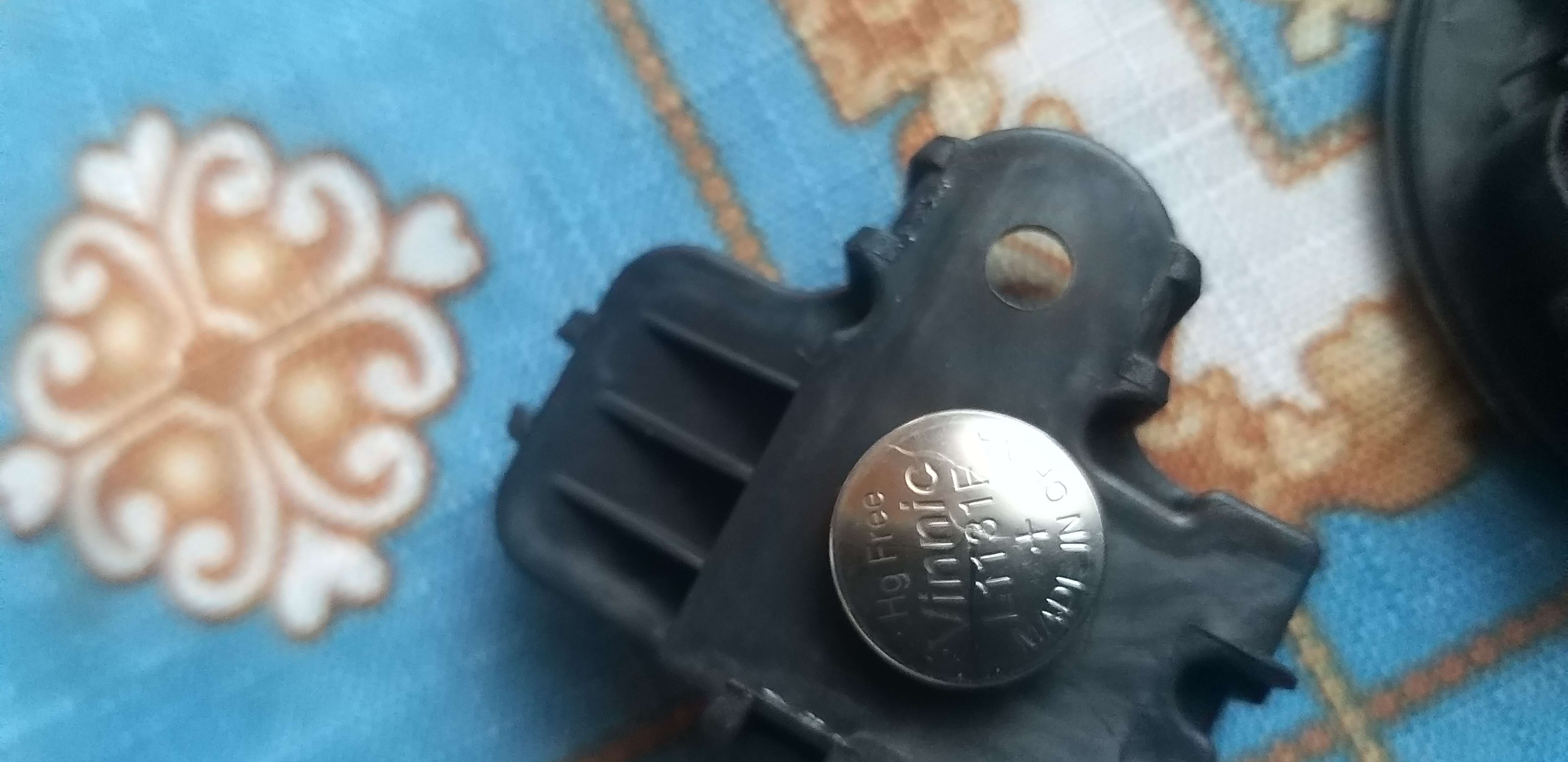

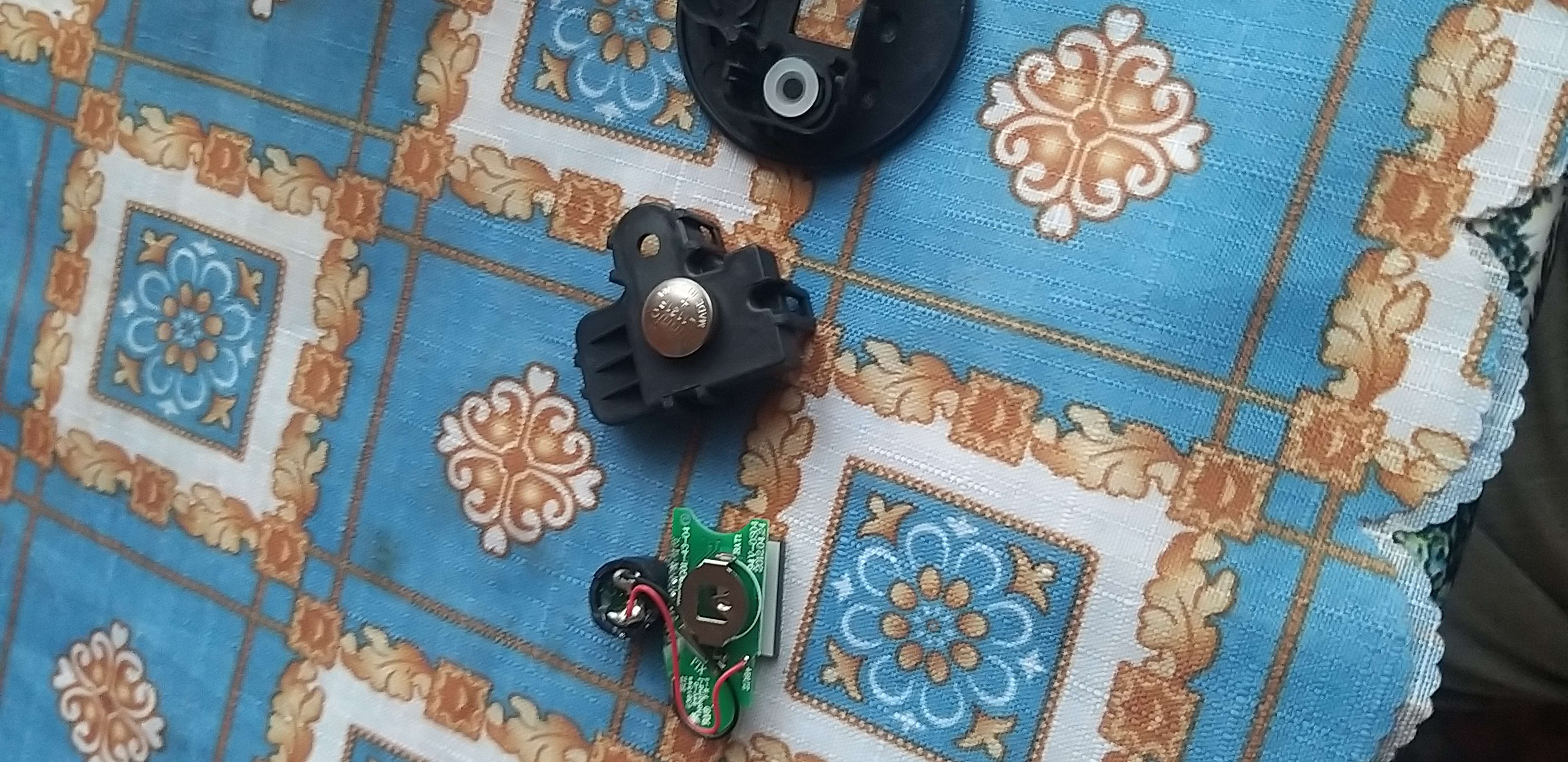

Всем привет!
В какой то момент, перестал работать таймер.Оказалось банально просто:нужно снять таймер целиком из корпуса и заменить батарейку(на самом таймер по бокам защёлки, их разливаем и достаём батарейку, т.к он от неё записана а не от сети).Удачи Всем!
игорь Умников, Редмонд
Tefal Filtra Pro FR516032
Вот всё на фото
