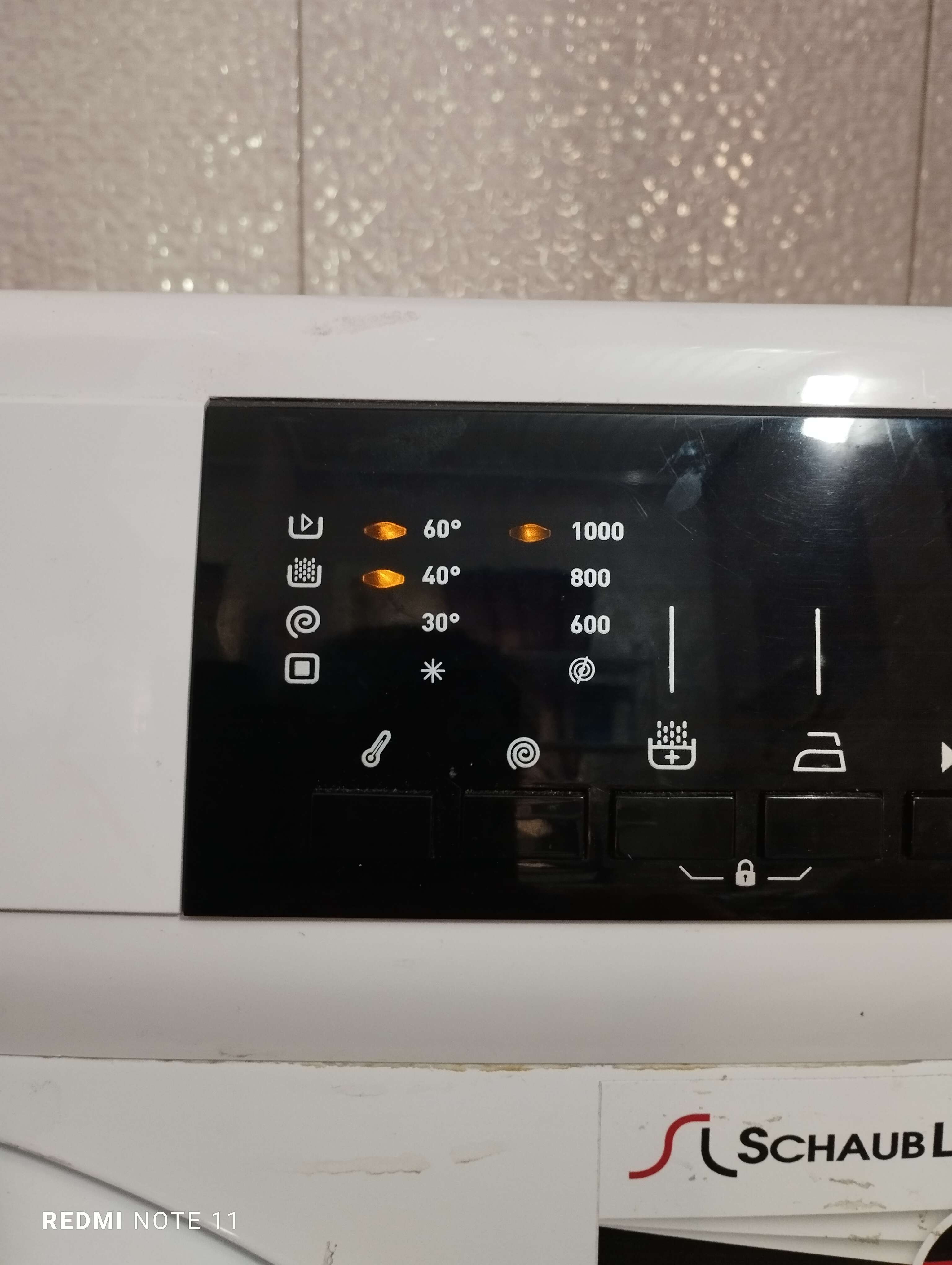

Добрый день. Горит 3 лампы. 60*, 40* и 1000 оборотов. Воду набирает без остановки и одновременно сразу ее сливает.
Schaub Lorenz SLW MW6131
Гуру, Ответы: 130750, Оценили: 12590 раз

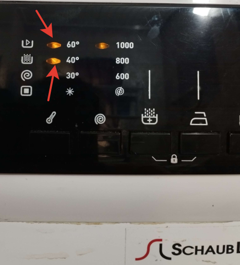

По индикации (лампы 60 и 40) неисправен замок
в вопросе ( Воду набирает без остановки и одновременно сразу ее сливает.)--низко установлен шланг слива
если сливает насосом --- утечка тока на корпус (тена или двигателя)
Александр Кузьмин 1 год назад
Сливной шланг установлен нормально. До этого стоял так же 1.5 года. Слетел ремень, после этого вот такая проблема возникла
Слив производит насосом.
1000 оборотов горело наверное из-за утечки в замке. После переборки замки и чистки контактов. Все заработало. Спасибо большое за внимание
