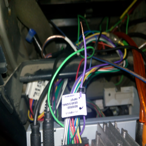

Всем доброго времени суток. Проблемка такая: Установил камеру заднего вида, теперь каждые 5-10 сек. выскакивает окно с предупреждением, что возможно зеркальное отображение. Экран черный, т.к. еду вперёд. Камера включается только при включенной задней передаче. Этот экран можно выключить, нажав на дисплей в любом месте, но через 5-10 сек. он включается снова. ОЧЕНЬ НАПРЯГАЕТ. Может кто подскажет что с этим можно сделать, или настройки потыкать какие.

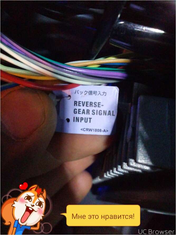

Что вы все мануалом мне тычите. Надо было просто объяснить по человечи. Я уже нашёл что и куда. Просто в мануале к голове, про этот фиолетовый провод ни слова нет. Да и камеру когда купил, тож про доп. питание нет ничего. Кароче пришлось заново все вскрывать и прокладывать этот ебучий проводок, от лампы заднего хода до фиолетового проводка, который из магнитолы торчит. Уложил рядом с видеокабелем. Теперь хоть знать буду, а работает отлично всё. Мануал в топку, если от него толка нет. Отключил режим Rear View, и пришло мне счастье. Камера теперь включается только когда селектор в положении R.Pioneer MVH-AV170

дак а зеленый провод? что с ним делать?
User_r75773, Москва
прицепи на минус в любом месте

Нужно подсоеденить провод с табличкой к( +) на задний ход к лампочек и все
