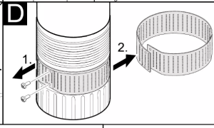

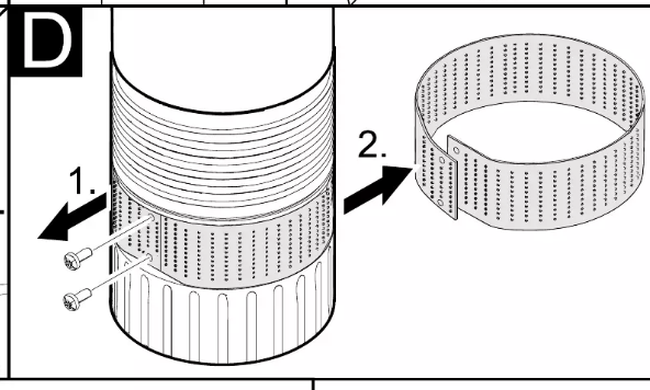

Как разобрать нижнюю часть app 56
Karcher SPP 56 INOX
Вопрос 829784
Как разобрать нижнюю часть app 56 |
Сначала необходимо удалить винты и снять решетку всасывания. Затем очистите решетку всасывания с помощью специальной щетки и хорошо промойте ее водой. Если насос заблокирован илом или мелким песком, загрязнение можно устранить, промыв насос водопроводной водой. Для этого подсоедините всасывающий шланг к системе водоснабжения и к выходным отверстиям насоса, после чего промойте его. |
