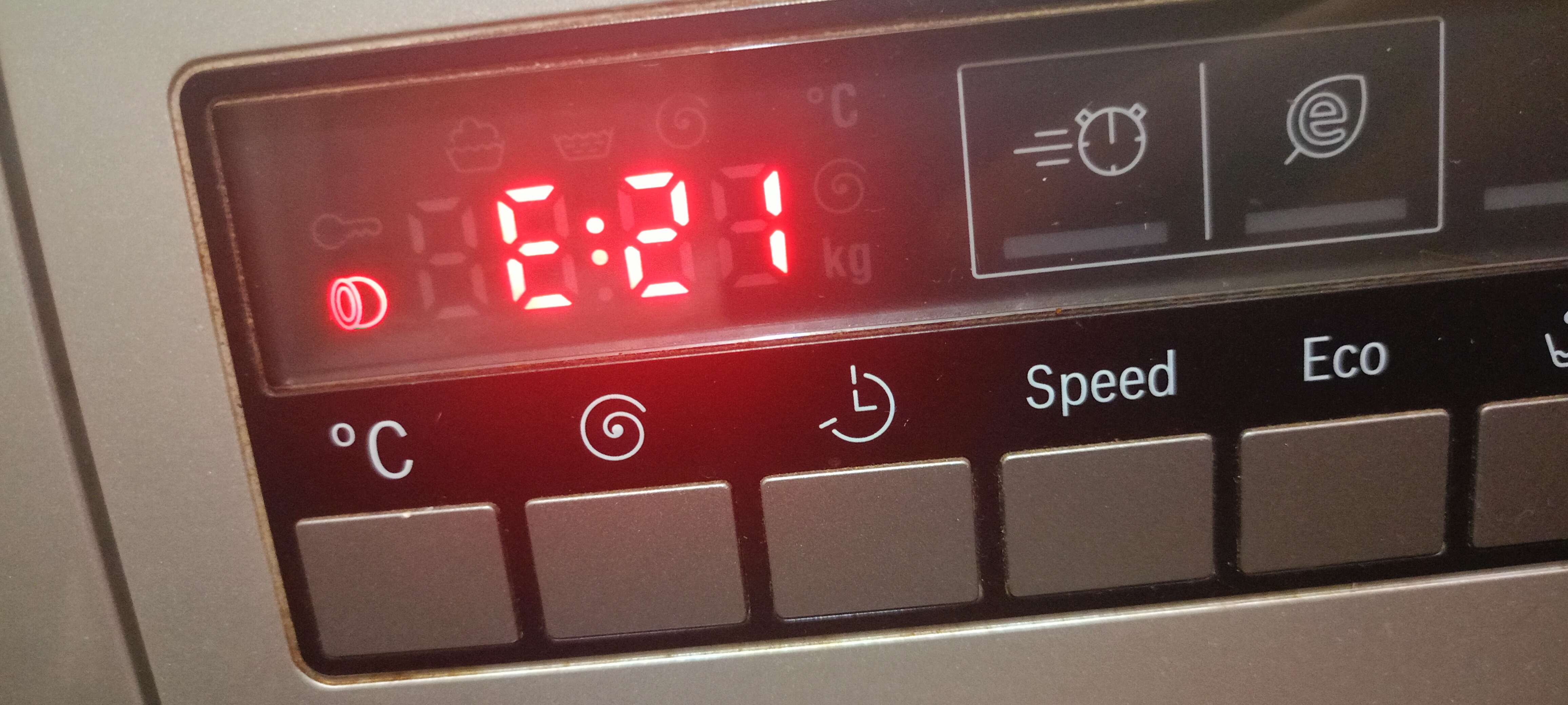

Кто подскажет что за символ на дисплее? Не работает и пишет е:21 и значёк бараба...
Bosch Maxx 5 VarioPerfect WLG2426SOE
Вопрос 829882
Ошибка Е21 указывает на то, что электродвигатель не вращает барабан или вращает его с рывками. Это может быть вызвано блокировкой барабана посторонним предметом, проблемами с приводным ремнем, обрывом в цепи мотора, неисправностью двигателя, тахогенератора или модуля управления. |
