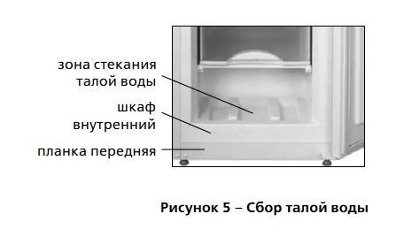

Добрый день! Под морозилкой на полу разливается вода Собираю ее тряпкой. Морозилку разморозила,но вода не исчезла. Что делать, подскажите, пожалуйста. Сливных отверстий и емкостей я не нашла. |
Отключить из розетки Уберите все ящики и продукты вниз морозилки поставить таз с теплой водой вокруг морозильника разложить ветошь для сбора воды https://mcgrp.ru/files/viewer/163142/8 |
