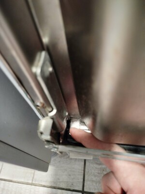

Здравствуйте при мойке посуды стала появляться лужица под дверцей , снял переднюю обшивку , включил мойку и увидел что брызжет снизу, слева , на фото пальцем указал , справа тоже брызжет но умерено не переливаясь , что делать подскажите пожалуйста? Заранее спасибо

Причины
проверяйте установку машины
возможен износ уплотнителя
высокий уровень воды в мойке
