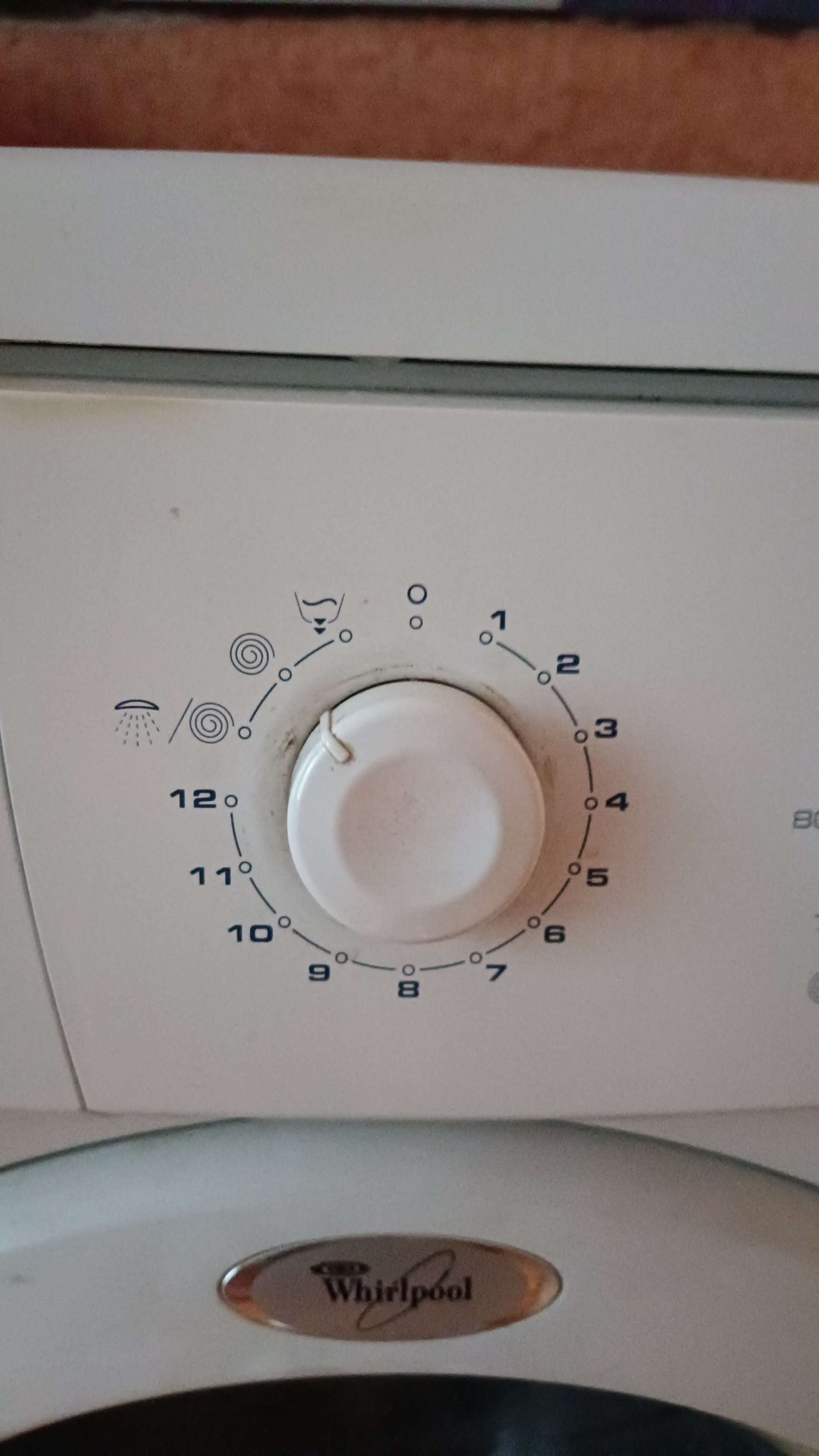

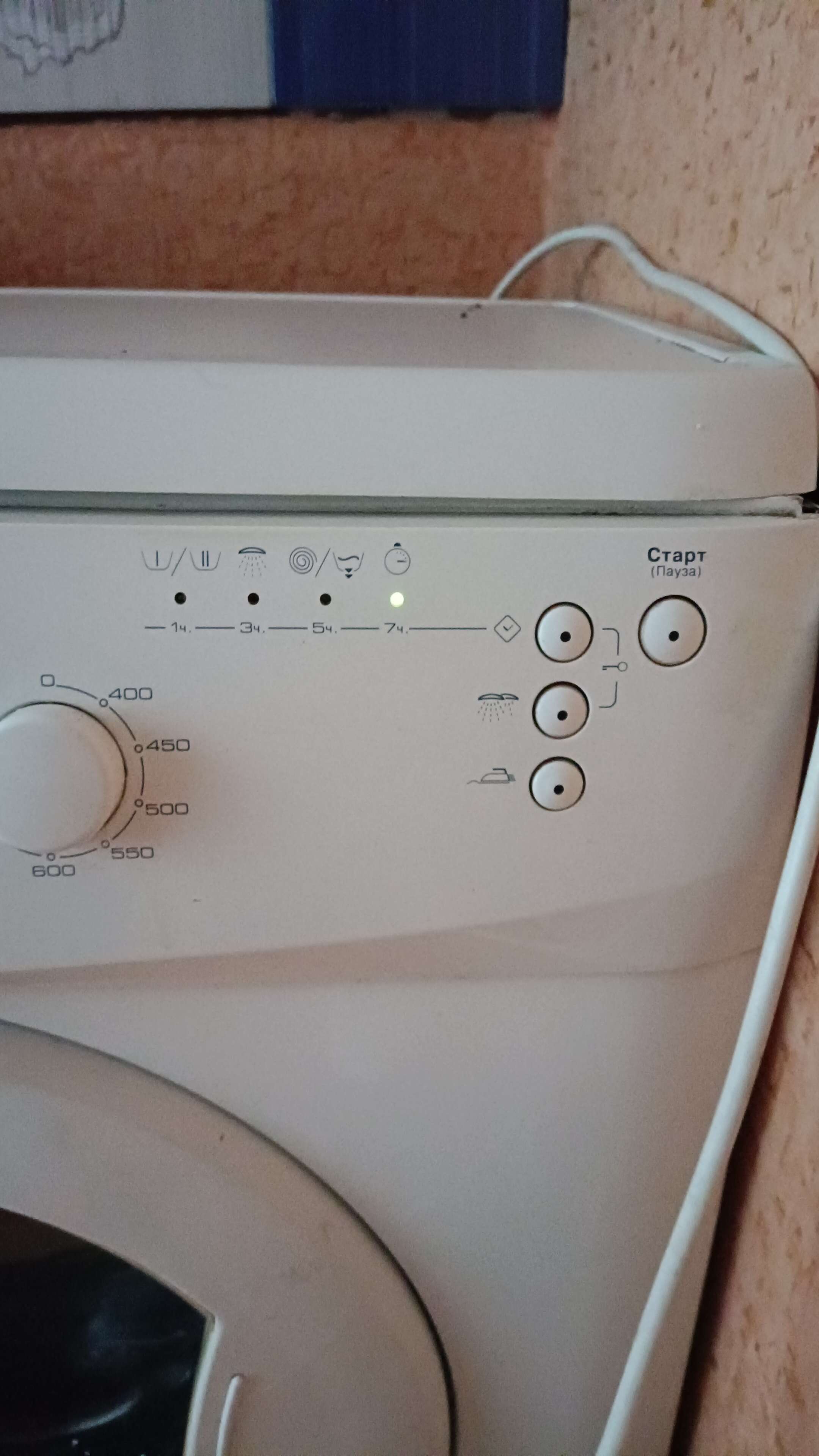

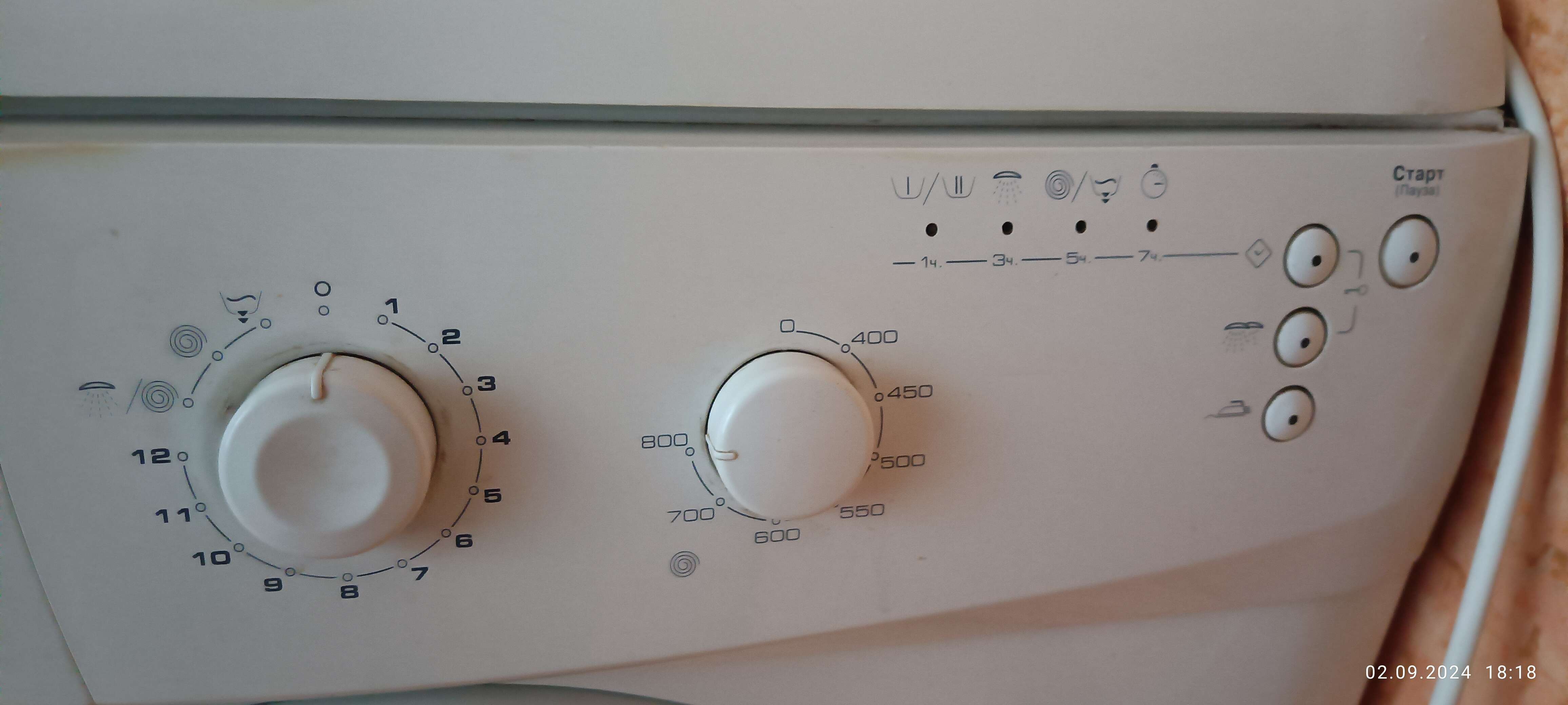

Что происходит,не открывается люк?
Whirlpool AWG 263
Whirlpool AWG 263
Whirlpool AWG 263
Причины внутри вода, программа не завершилась
Программатор в 0
отключить из розетки
через 2минуты открыть люк
