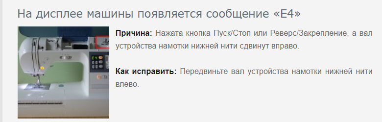

Все конечно хорошо . Но в этой таблице такой ошибки нет !
Brother ML-900
См. расшифровку ошибки Е4
