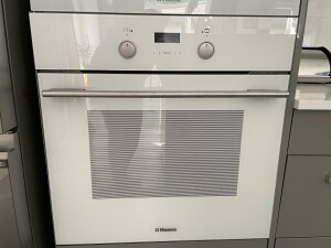

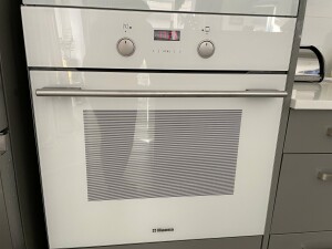

После выключения света по району, перестала работать клавиша Menu, которая включает духовку. Панель мигает, подача электричества есть.
подскажите

Установить текущее время
неисправность платы дисплея
al_star7 11 месяцев назад
Сергей, то есть в нашем случае только через вызов мастера?
или может есть волшебная комбинация нажатия и все заработает)
АСЦ Инарис-Сервис 11 месяцев назад
Попробуйте отключить автомат на 3 минуты и включить и попробуйте настроить время (как Сергей сообщил), если ничего не получается, увы только мастер, и в СПб это Пионер Сервис 3247533 и Ремсервис 326-90-96 (у нас нет авторизации по Вашему бренду)
Возможно Они Вам подскажут, но сообщите им бред, модель и серийный номер (наклейка на узкой части двери, или там где дверь примыкает к технике)
