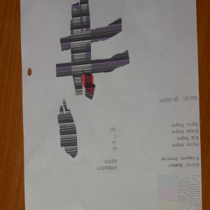

помогите разобраться,пожалуйста. долгое время не печатал на принтере Epson L110. прогнал печатающие головки жидкостью(дистиллированная вода+средство для мытья стекол 9:1). повоторил несколько раз,жидкость была уже прозрачная. оставил потом на несколько часов,но все равно черный цвет печатает полосками. воздух тоже откачал(только в черной краске капля воздуха осталась. думаю это не повлияет ни на что). в чем может быть еще причина?Epson L110

Привет. Долгое время не печатали? Есть специальные промывочные жидкости. Либо попробуйте синим Мистер мускул промыть. В шприц наберите половину воздуха и половину жидкости. Вставьте в чёрный цвет и аккуратно продавите. Воздуха нигде не должно быть, это влияет на качество печати. При проверке дюз будет не хватать полной гаммы цвета.

сегодня уже промыл,желтый тоже так же печатал. сейчас все хорошо. с черным цветом так же всё сделал,не помогло. головки вроде не забиты были высохшей краской. жидкость сразу без усилий с другой стороны вышла. промывал водой дистиллированной и добавил немного жидкости для мытья стекол
