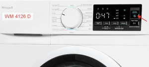

При включении машинки начинает мигать чистка барабана, что делать?
11 месяцев назад
Гуру, Ответы: 130376, Оценили: 12579 раз
Попробуйте использовать функцию очистки. Программа очистки барабана использует стерилизацию при высокой температуре 90°C для удаления загрязнений. Во время этой программы в барабан не следует добавлять белье. Использование небольшого количества специализированного чистящего средства для стиральных машин может улучшить качество очистки барабана..
Weissgauff WM 4126 D
После выполнения установленного количества циклов стирки, индикатор очистки барабана включится в конце программы, напоминая о необходимости запустить очистку барабана.
Для запуска очистки:
1. Нажмите и удерживайте кнопку "Очистка барабана" в течение трех секунд, после чего индикатор очистки барабана включится, указывая на сброс счетчика.
2. Счетчик циклов стирки начнет отсчет с начала после завершения процесса очистки.
