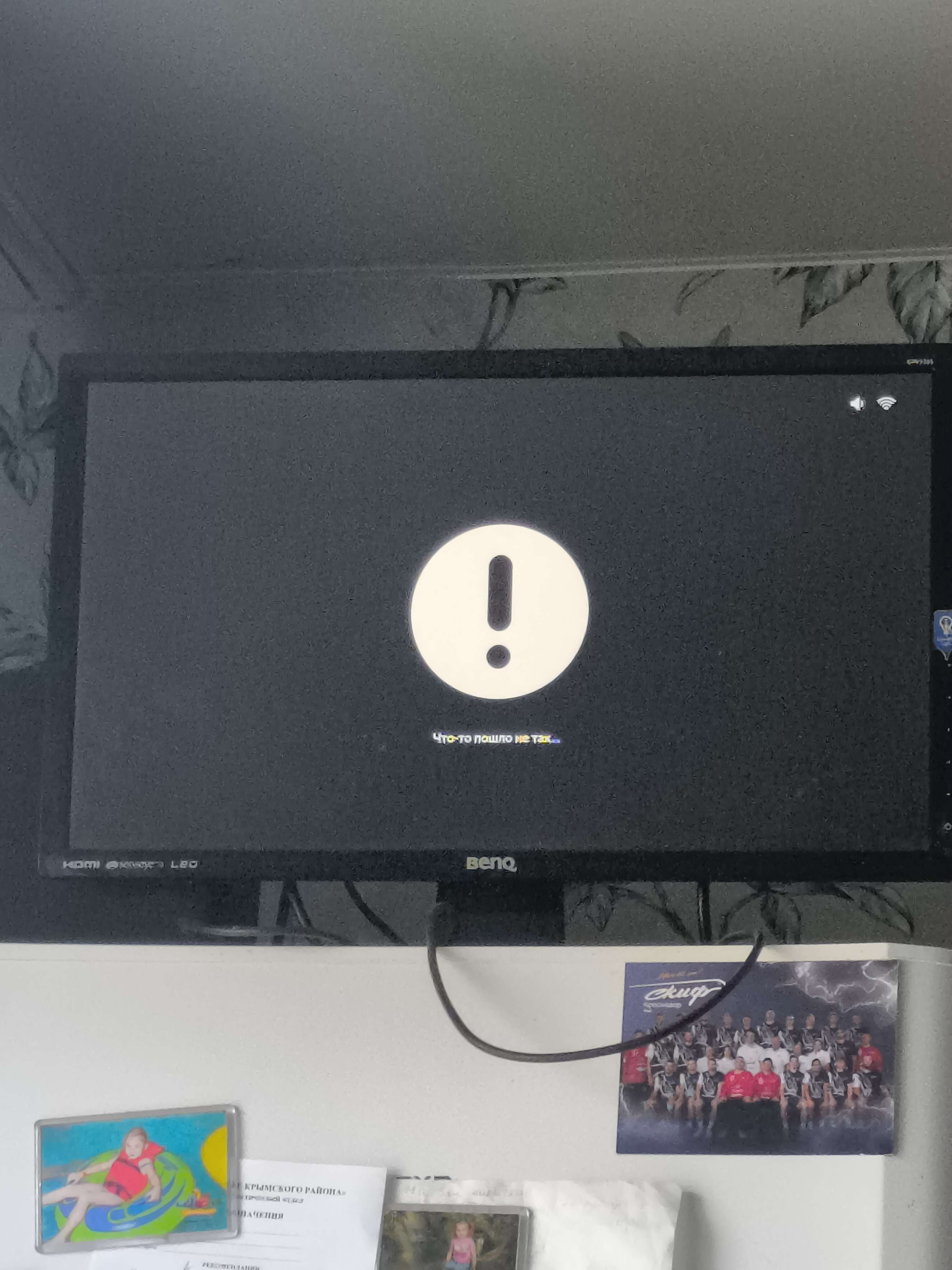

Яндекс Станция не загружается, выключила из сети, появилась надпись-Загружаюсь, скоро буду готова и после 5-7 минут восклицательный знак и надпись что-то пошло не так. Перезагрузить не могу, кнопка Я не реагирует

Мне помог сброс к заводским и заново настроил. Вытащил сетевой шнур 220 нажимаешь кнопку Алисы и включаешь сетевую не отпускаю кнопки Алисы где-то минуту полминуты она горит жёлтым потом заново всё настраиваешь
