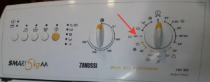

Как включить стирку на короткий режим .У вас есть ответ,,освежить,,и где это искать и как установить

Повернуть программатор в режим указанный стрелкой--выбрать обороты отжима--нажать кнопку запуска стирки (желтого цвета)
