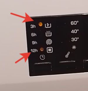

Подскажите что может быть, поставила на быструю стирку, машинка стирала, но потом остановилась и вот так мигает

Неисправен насос или фильтр насоса забит, или неисправна электрическая цепь насоса Очистите фильтр насоса
