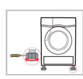

Возможно переполнение лотка для сбора конденсата или где то протечка, проверить установку шланга слива, самой машины по уровню
