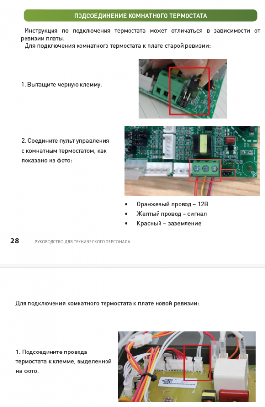

Здравствуйте , возможно ли подключение терморегулятора к данному котлу

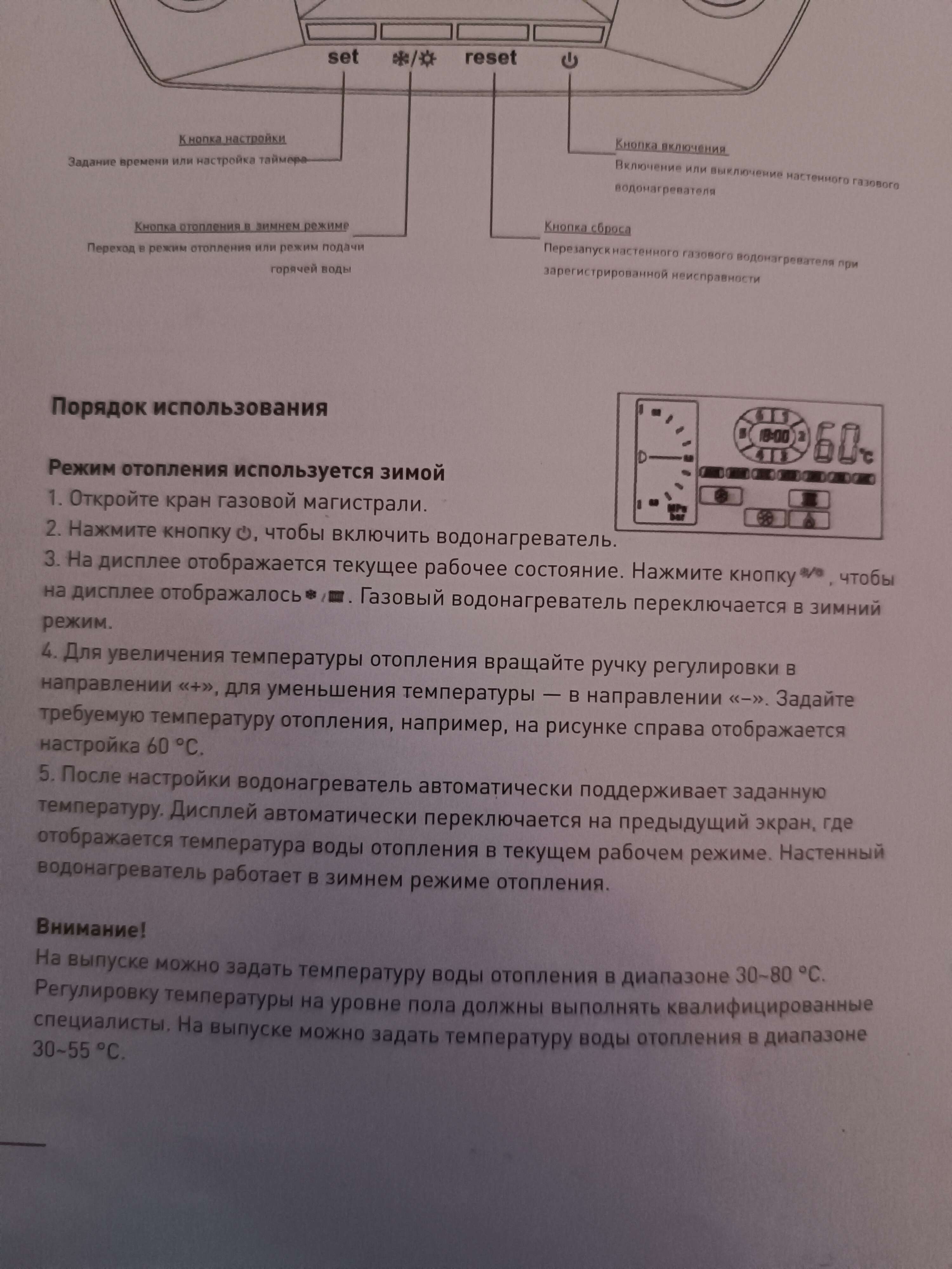

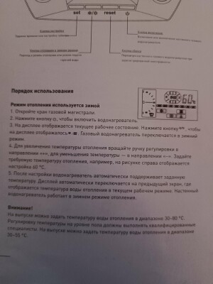

Можно, но вот у меня установлено по режиму таймера. Не получается выйти на зимний , как на картинке в паспорте котла.
