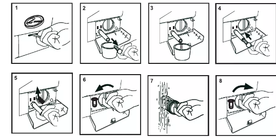

Как открыть фильтр
11 месяцев назад
Гуру, Ответы: 130936, Оценили: 12599 раз
Haier HW60-1029AN
Вставьте отвертку с плоским шлицем или монету в паз на крышке фильтра и потяните её до открытия, не прилагайте чрезмерную силу
