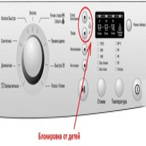

При включении светится надпись CL. Ни на что не реагирует. Что значит и как устранить?
Alexey Pikalov, Луганск
9 лет назад
Старший специалист, Ответы: 688, Оценили: 105 раз
Данная надпись обозначает что на машинке включена защита от детей. Для ее выключения нажмите одновременно кнопки которые обозначены на картинке ниже:
