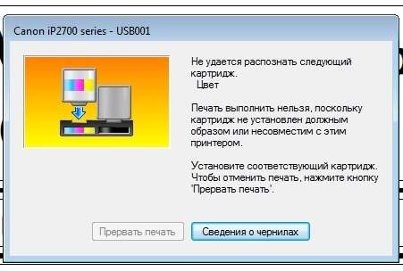

Добрый день, проблема с принтером canon ip2700, не удается распознать следующий картридж: цвет. Контактную площадку картриджа проверял, чистил спиртом и тёр резинкой, ничего не помогло, принтер не хочет с ним работать. С помощью утилиты service tool v2000 чистил абсорбер, не помогло, регион менял, тоже без результата. Через эту утилиту печатает тест без проблем (получается сопла воздуха не закрыты всё ок), тоесть картридж видит но в обычном режиме работать с ним не хочет. Проверка уровня отключена. Что делать, не знаю
