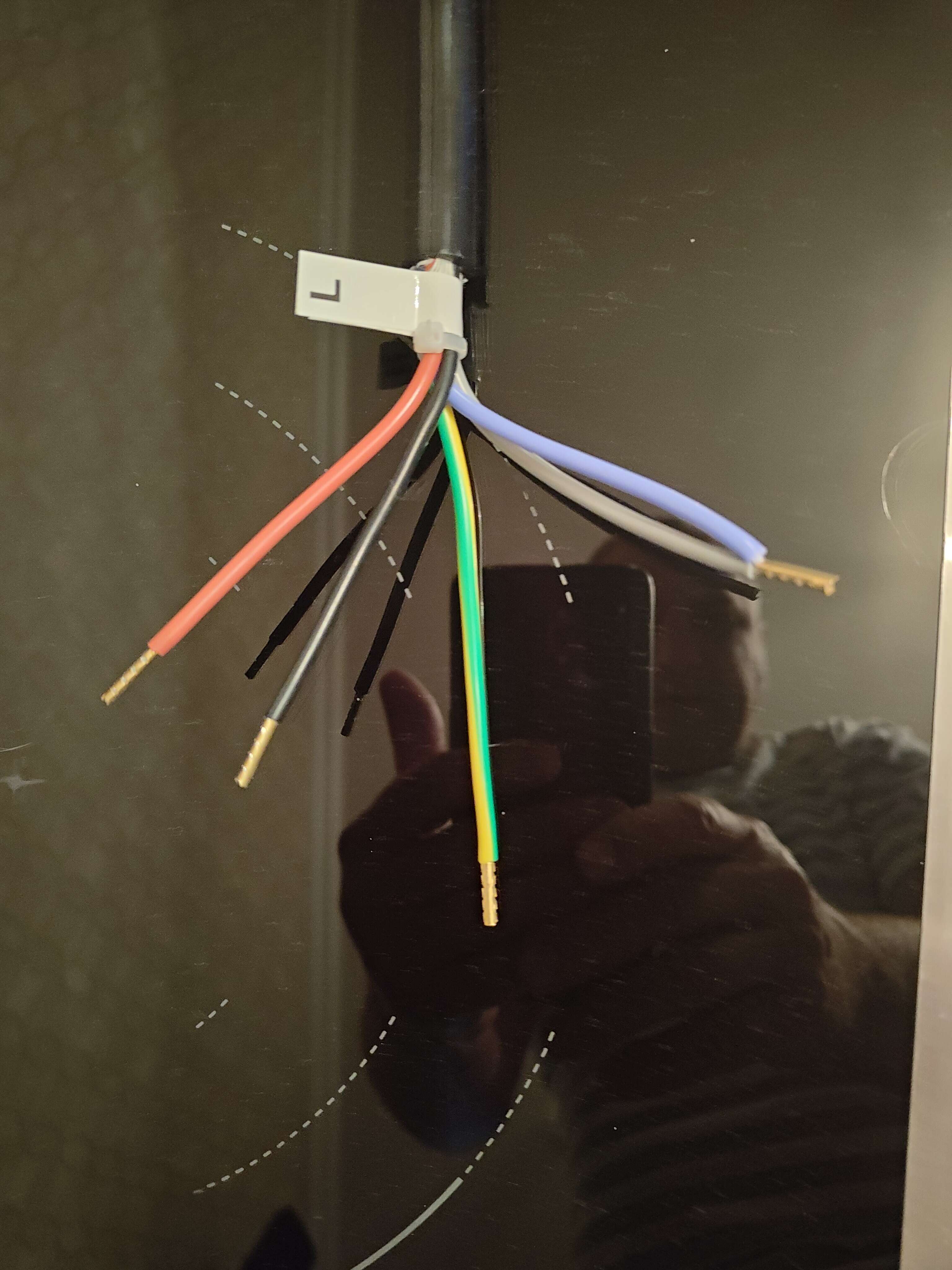

Подскажите пожалуйста нужно все провода подключить к розетки?
Haier HHY-C64TOFB

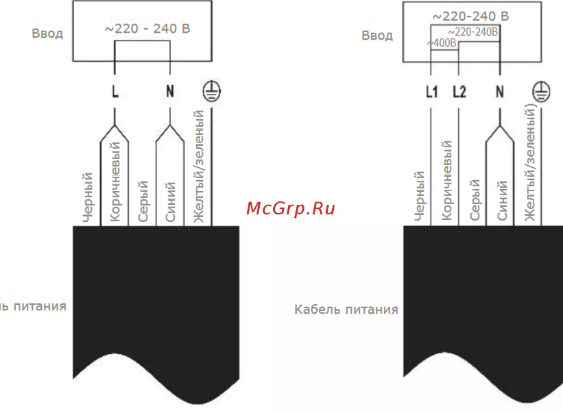

Подключение https://mcgrp.ru/files/viewer/727725/27
схема
