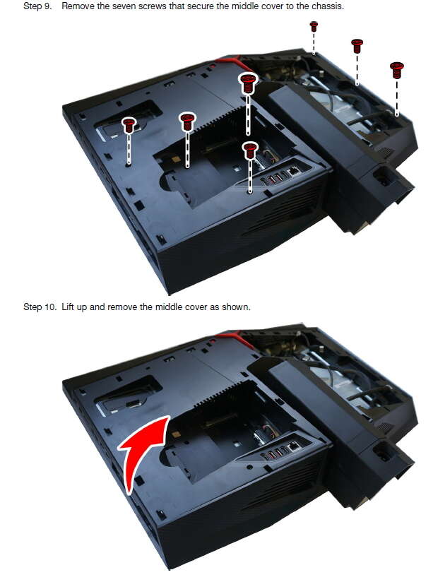

Моноблок Lenovo ideacentre All-In-One Y910-27ISH. Возникла необходимость заменить батарейку CR2032 на материнской плате.
Согласно ideacentre All-In-One Y910 Computer Hardware Maintenance Manual дошел до Шаг 10 снятия средней крышки см. фото
Lenovo ideacentre aio y910-27ish, f0cj001rrk начал тянуть, ухватившись за крышку в зоне как показано на фото, крышка с левой стороны приподнялась на 5.7мм, но сильнее тянуть не стал, т.к. возник страх, что крышка раньше сломается, чем снимется. Если кто-то снимал эту крышку, пожалуйста поделитесь опытом как это сделать и крышку не сломать. Винты крепления 7штук согласно руководству открутил без проблем.

Внимательней изучите инструкцию. Там с рисунками указано, что каждая половина задней крышки снимается смещением в нижнюю часть при аккуратном отгибании сверху.
Недовечивый человек 10 месяцев назад
Спасибо за попытку ответить, но я спросил не про задние крышки, а про среднюю, я даже вставил рисунки из инструкции чтобы было понятно о какой крышке мой вопрос. А инструкцию я изучил внимательно, чтобы снять заднюю крышку (левую или правую) ничего отгибать не надо, нужно нажать на соответствующую клавишу красной 3-х лучевой звезды на средней крышке и потом сместить заднюю крышку вниз и снять. А средняя крышка одна большая, очень сложной формы и в ее состав как раз и входит механизм фиксации задних крышек.
Klaus 10 месяцев назад
Да, со средней крышкой могут быть проблемы. К сожалению серьёзной разборки такого моноблока производить не приходилось. Обычно меняется память и накопитель, иногда видеокарта. Долезть до материнки полностью в этом аппарате крайне сложно. Попробуйте поискать service manual хотя бы на похожую модель, в нём более детальная последовательность разборки с указанием точек фиксации.
Спасибо товарищ Klaus за неравнодушное отношение. Эту среднюю крышку (middle cover) я сегодня успешно снял с помощью набора китайских пластиковых съемников, стальной плоской острой отвертки и какой-то матери. И да, вы правы - особенно крупные пластиковые фиксаторы оказались по нижней стороне крышки по 3 штуки с каждой стороны от центрального П-образного выреза в крышке под держатель подставки (stand holder).
