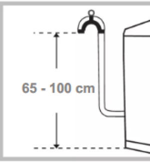

Есть ли в системе слива машины обратный клапан и как до него добраться. Сливной шланг подключен к сифону рукомойника. После пользования рукомойником обнаружили что в машине большое количество воды. Это неисправен обратный клапан? Возможна ли его замена? |
Шланг слива установить по инструкции https://mcgrp.ru/files/viewer/669332/75 конец шланга не должен быть погружен в сточные воды(во избежания обратного заброса сточных вод в машину) |
