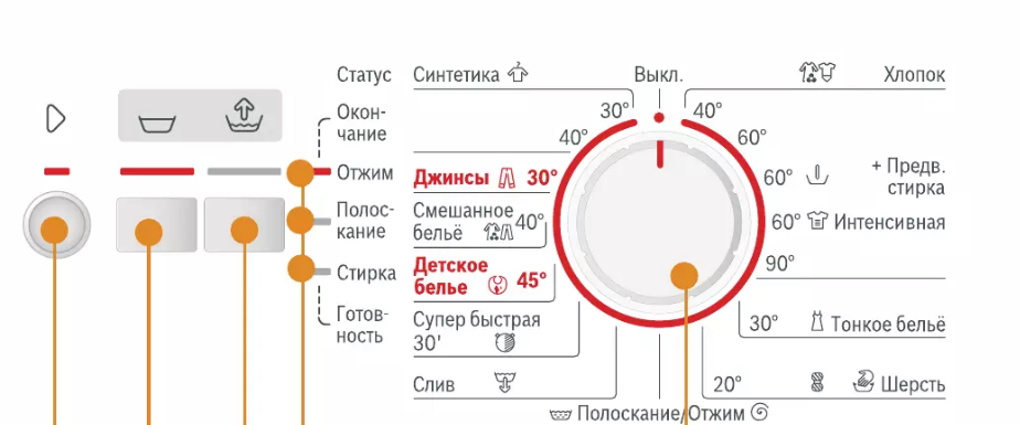

После стирки на:,,супер быстрая" мигает две лампочки полоскание и отжим,долго мигают, что делать что бы завершить стирку, я поставила на Выкл, люк не открывается, бельё достать не могу(к сожалению инструкции нет),машиной бош стираю впервые

Мигают индикаторы полоскания и отжима. Ошибка F16 - неисправность блокировки двери: сигнал о блокировке люка не поступил, люк не закрыт. неисправность замка двери
